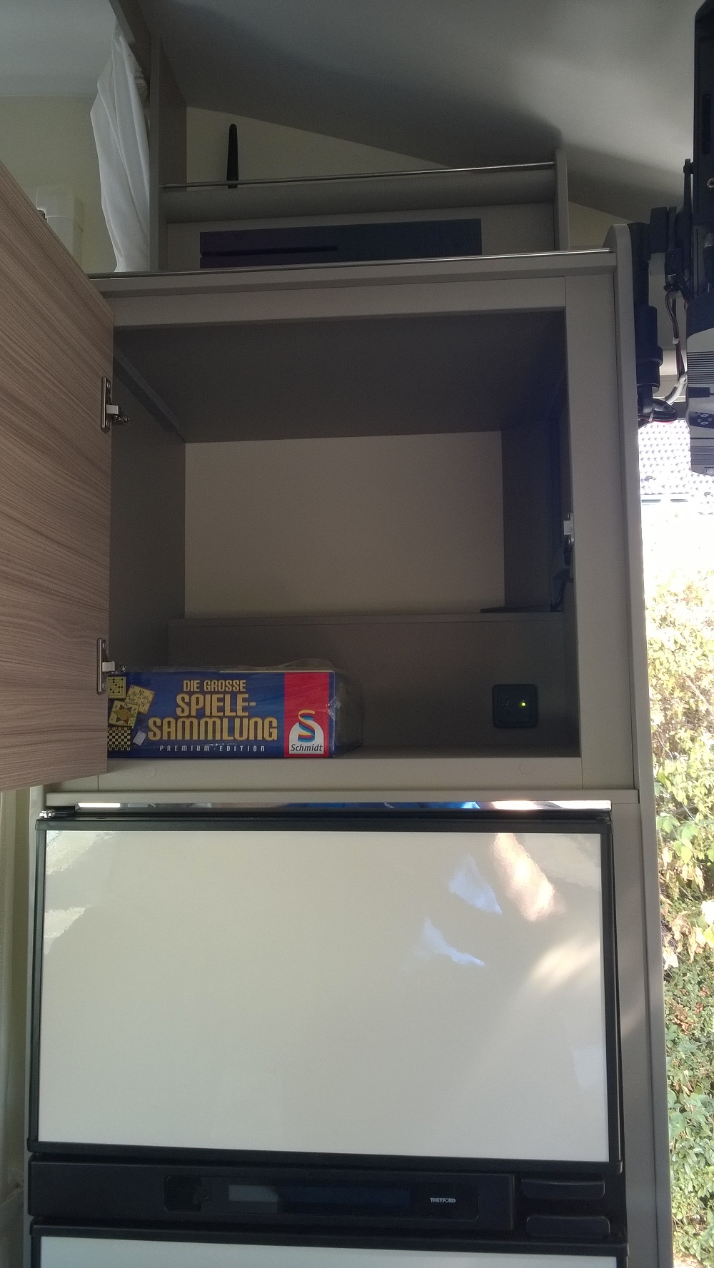

Die dazugehörigen Steuerung ist im Schrank über dem Kühlschrank, kurze Leitungen und Unsichtbar (muss man ja selten dran).
Steuerung für den Doppellüfter
Steuerung für den Doppellüfter im Schrank, oben die Xbox One

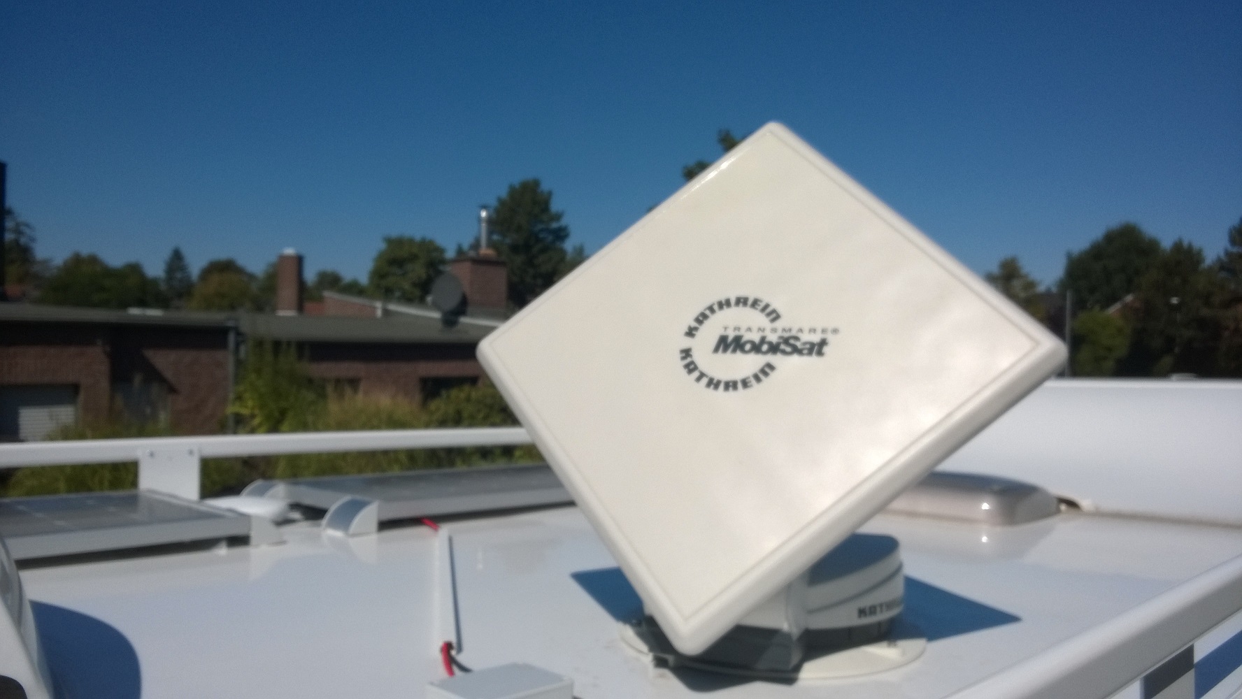

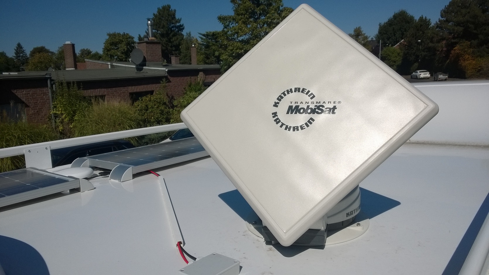

Die Automatische Kathrein Satellitenanlage auf dem Dach.
Kathrein 650 GPS
Kathrein 650 GPS

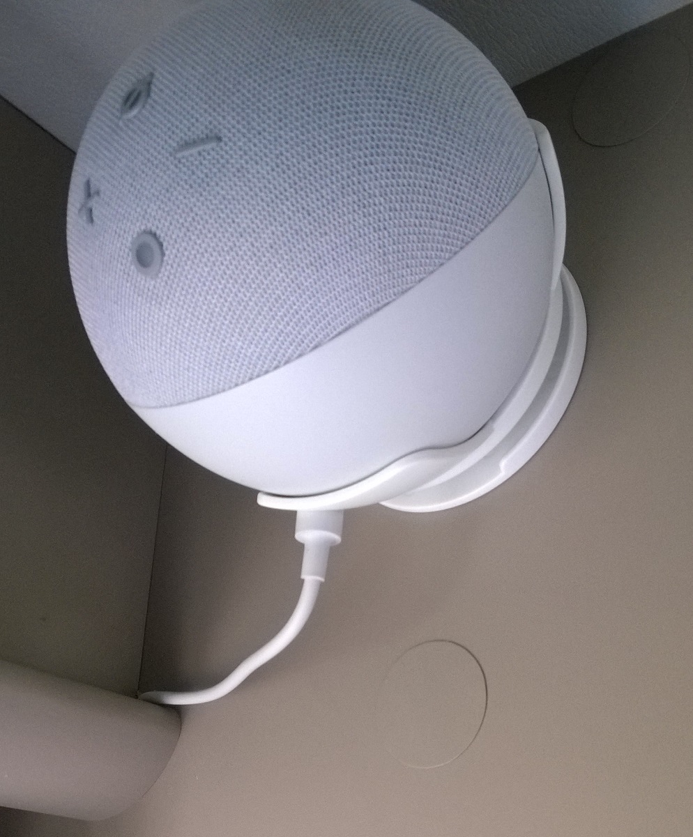

Selbst Internet habe ich eingebaut und eine Alexa darf auch nicht fehlen (Einbauanleitung).
Echo Dot 4
Echo Dot 4

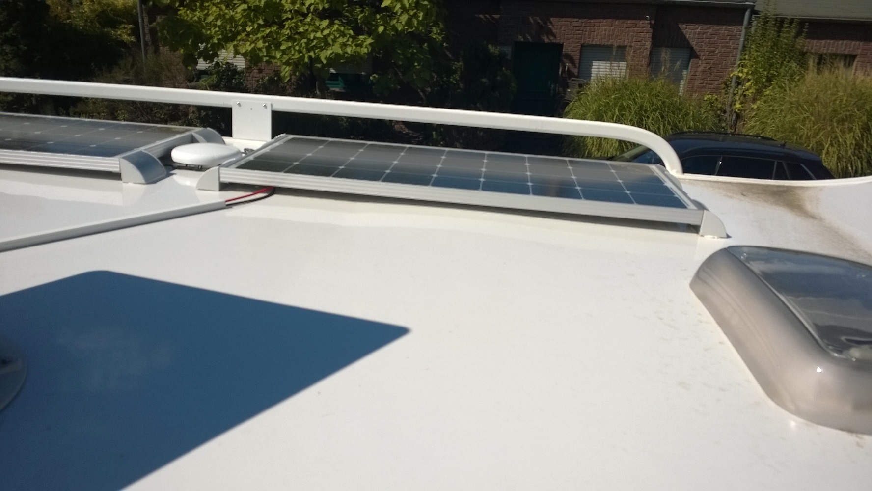

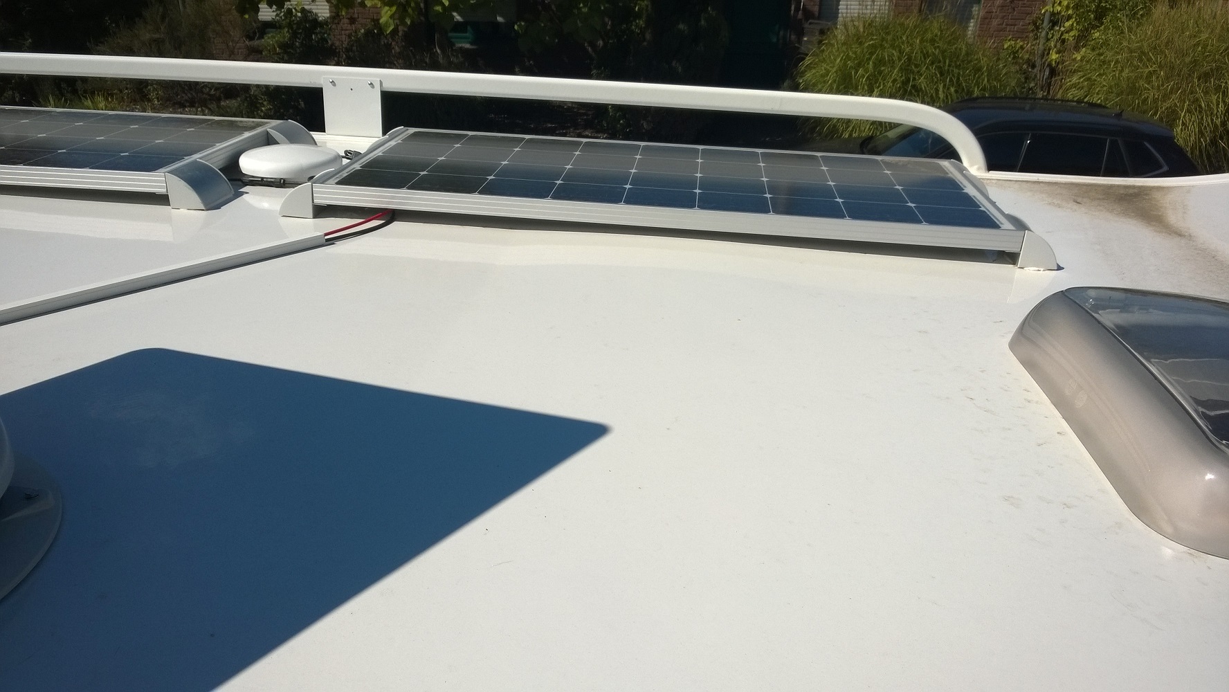

Das Dach, Truma Aventa Comfort Klimaanlage (von Ahorn montiert) , 2 Alden Solar Panel mit einer anständigen, hochwertigen Dachdurchführung und die Autom. Kathrein Sat Antenne.
Dachdurchführung von CBE (google findet die)
CBE Kabeldurchführungsdose, diese ist garantiert dicht.
