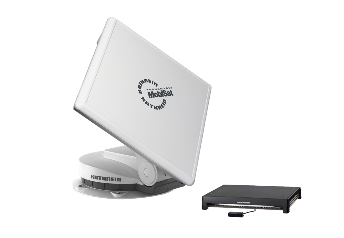

Ich habe jetzt hier eine automatische Sat Anlage von Kathrein Modell CAP 650 GPS im Test.
Diese gibt es in mehreren Ausführungen.
a.) Als , Sat Anlage Twin LNB und CAP Konverter.
b.) Als , Sat Anlage Twin LNB ohne CAP Konverter.
c.) Als komplett TV-Systeme „One-Cable-Solution“ von Kathrein Mit einem Fernseher von Alphatronics in den Bildschirmdiagonalen 22", 24", 27" oder 32", siehe Katalog Seite 25 Ein externer CAP-Konverter wird nicht benötigt, dieser ist im Alphatronic Fernseher bereits eingebaut.
Ich habe hier das Komplett System mit dem Alphatronic CTS SL-24 DSBAI+K Fernseher.
Ich erspare euch einmal das Unboxing den Packungsinhalt könnt ihr auf der Kathrein Webseite nachlesen. Für Leute, die tiefer ins Detail gehen wollen, verlinke ich hier die Bedienungsanleitung.
Das gelieferte Paket besteht aus dem HDP 650 GPS und dem Alphatronics TV in 24" incl. aller benötigten Kabel.
Diese Bauform der Antenne hat einige Vorteile und auch gewisse Nachteile.
Vorteile sind die kompakte Bauform und das unauffällige design. Im abgesenkten Zustand ist das Gerät nur 21cm hoch. Die Dreheinheit wiegt mit Antenne 14,5kg. Diese Antenne, gibt es auch als Version mit einem Hand-Mast ohne Automatik.
Ich finde, diese Antenne sieht schick aus.
Ein Nachteil ist auch die geringe Diagonale also hat man an den Rändern der Ausleuchtzonen des Satelliten oder bei schlechten Wetter keinen ausreichenden Empfang. Mit einer 80cm Schüssel kann diese Sat Antenne nicht mithalten. Kathrein hat allerdings auch automatische Dreheinheiten mit größeren Sat Antennen in Parabolspiegel Ausführung mit LNB im Programm. Für Einzelheiten, siehe den weiter oben verlinkten Katalog.
Ein weiterer Nachteil, dieser Bauform, ist die Empfindlichkeit zum Beispiel durch Hagel. Das LNB ist von hinten an die Antenne montiert, und vorne ist nur eine dünne Kunststofffolie welche z.B. durch Hagelschlag leicht zerstört werden kann.

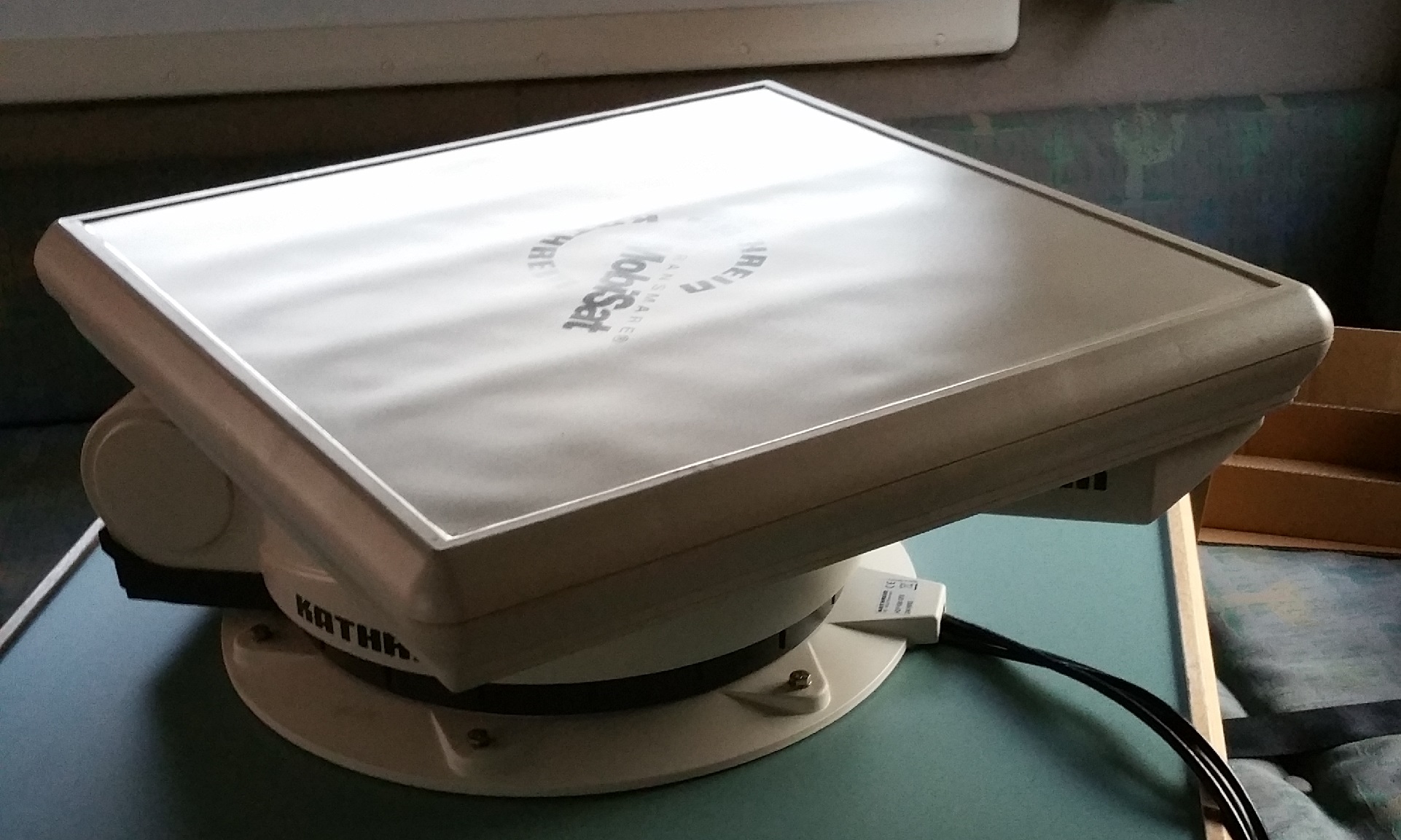

Das ist die getestete Dreheinheit mit Antenne, diese steht (für das Foto) im Wohnmobil auf dem Tisch.
Die Antennenoberfläche ist nicht so schön glatt, wie auf den Werksfotos von Kathrein.
Auf dem Foto sieht es schlimmer aus, als es ist, je nachdem aus welchen Winkel man die Antenne betrachtet, ist dies nicht oder kaum zu sehen. Ich hatte das Foto an Kathrein geschickt man hat mir angeboten die Antenne einzusenden um diese gff. auszutauschen. Jedoch habe ich mich jetzt entschieden die Antenne zu behalten. Diese funktioniert einwandfrei und man sieht dieses nur unter einem bestimmten Blickwinkel.

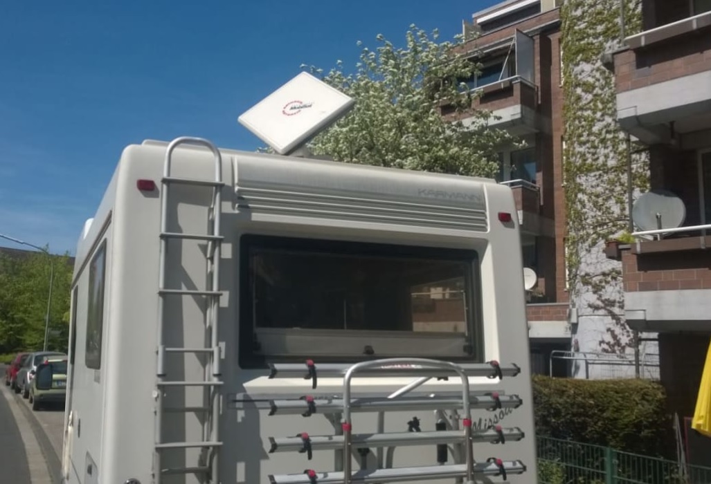

Mittlerweile ist diese Antenne tatsächlich auf einem Ahorn Canada fest montiert worden, hier sind Fotos davon.

Warum ist die Sat Antenne auf dem Foto so wellig? Unsere ist schön glatt. Ist die Kaputt?

Unsere Antenne auf dem Foto ist nicht defekt, diese funktioniert einwandfrei. Dies ist ein rein kosmetischer Mangel.
Die Folie ist nicht perfekt aufgeklebt aber gut und sicher dicht. Die Dreheinheit ist so original verpackt geliefert worden.
