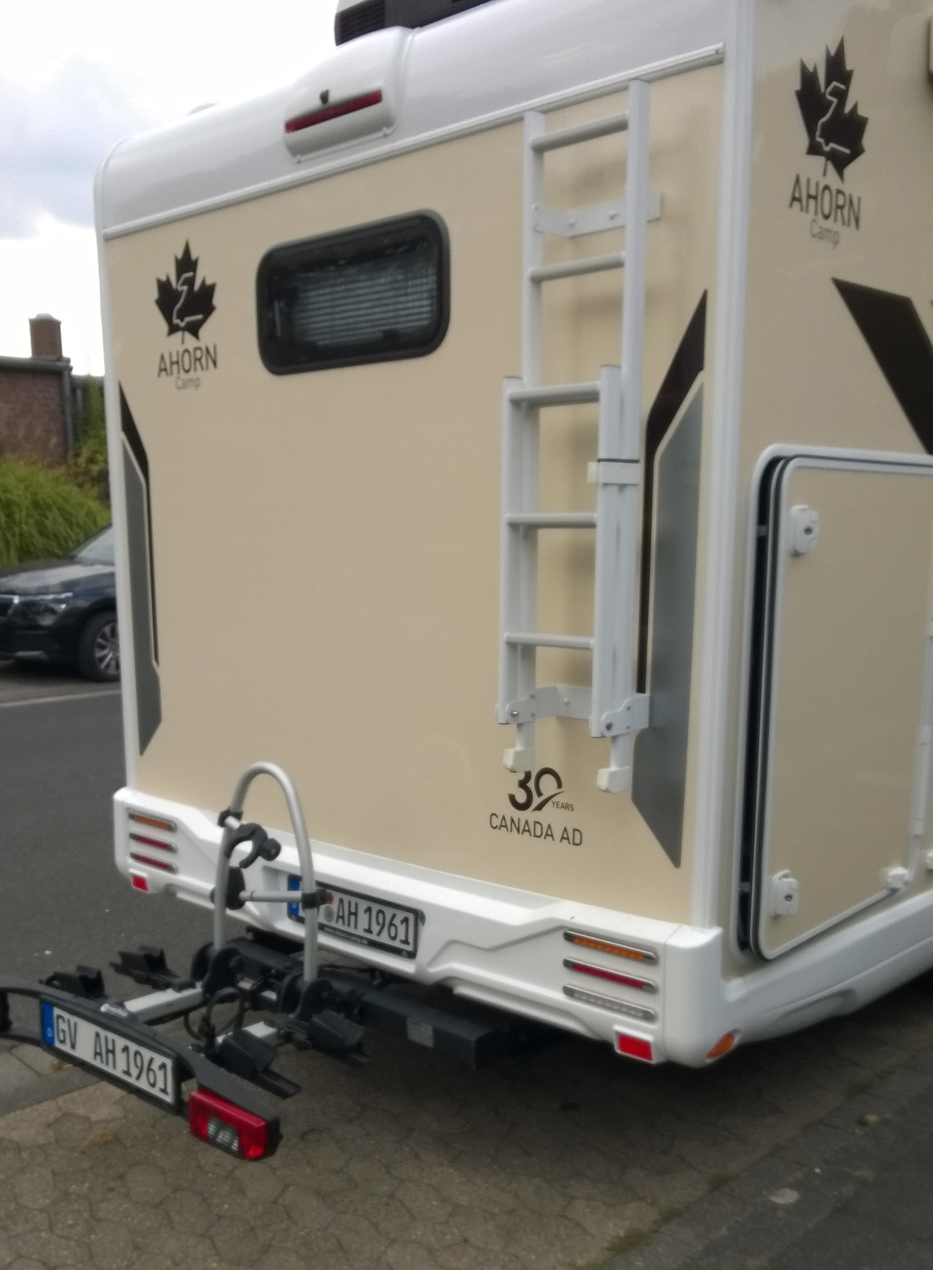

Westfalia Fahrradträger für 2 Räder auf der Anhängerkupplung

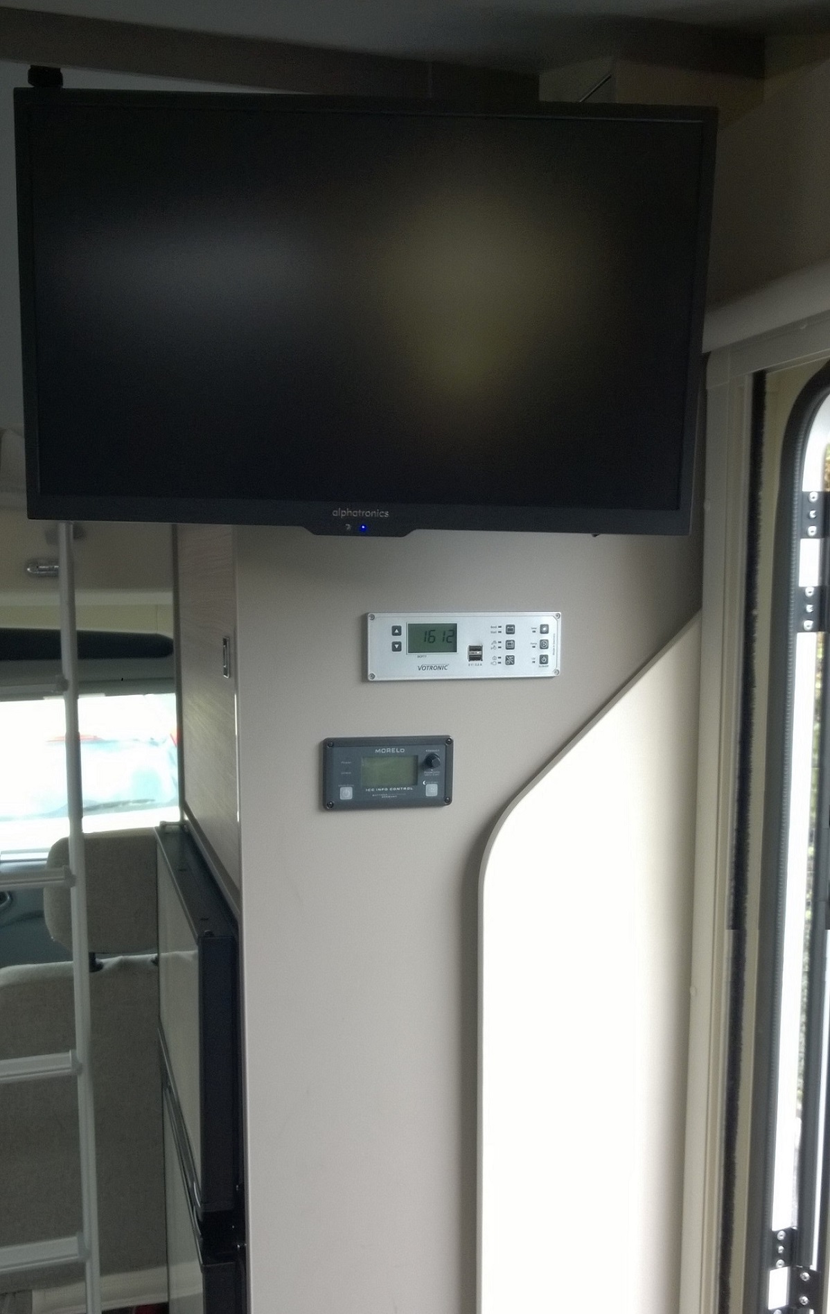

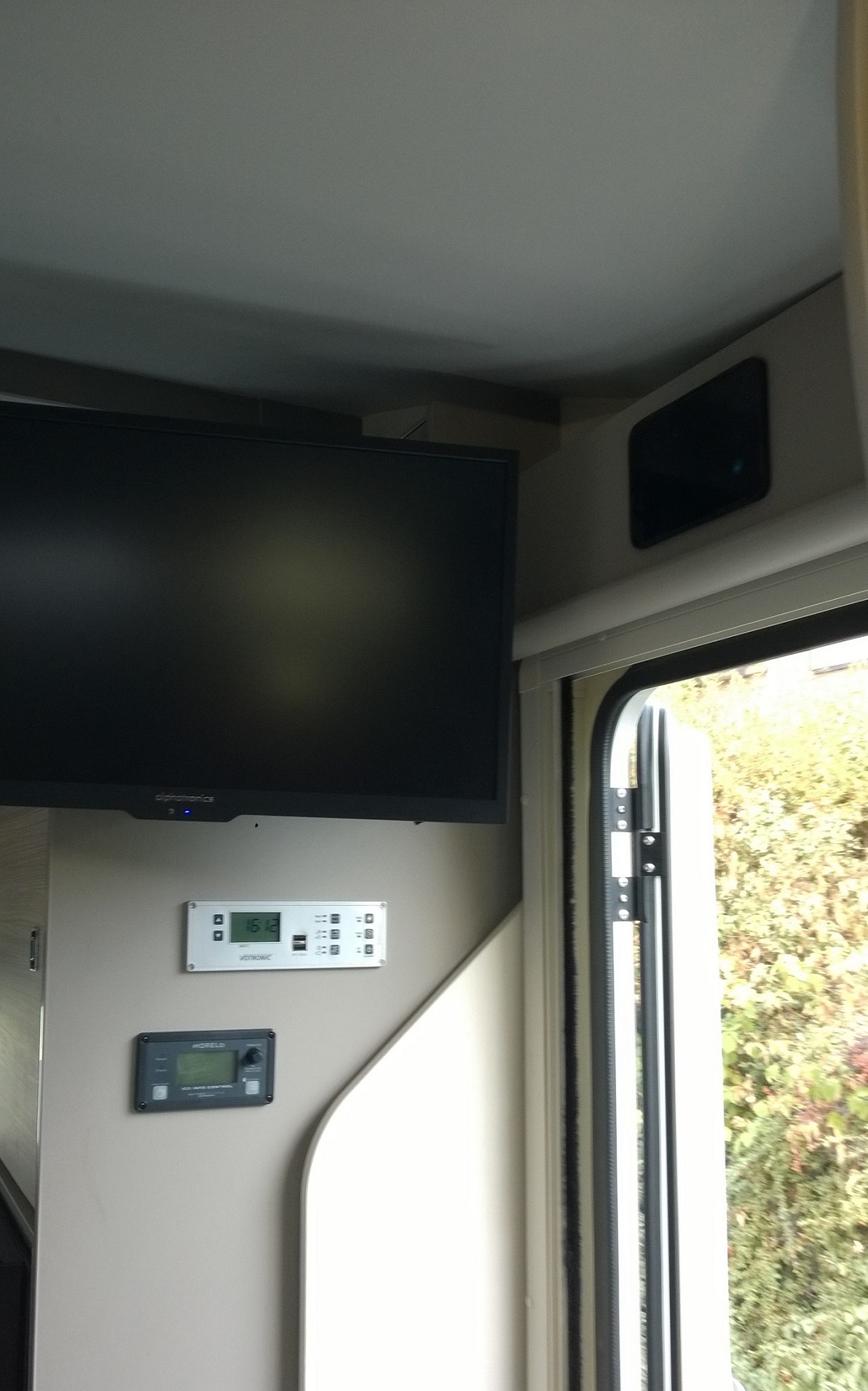

Alphatronic TV SL 24" ; Anzeigepanel Jupiter und Fernsteuerung für ICC Stromwandler.

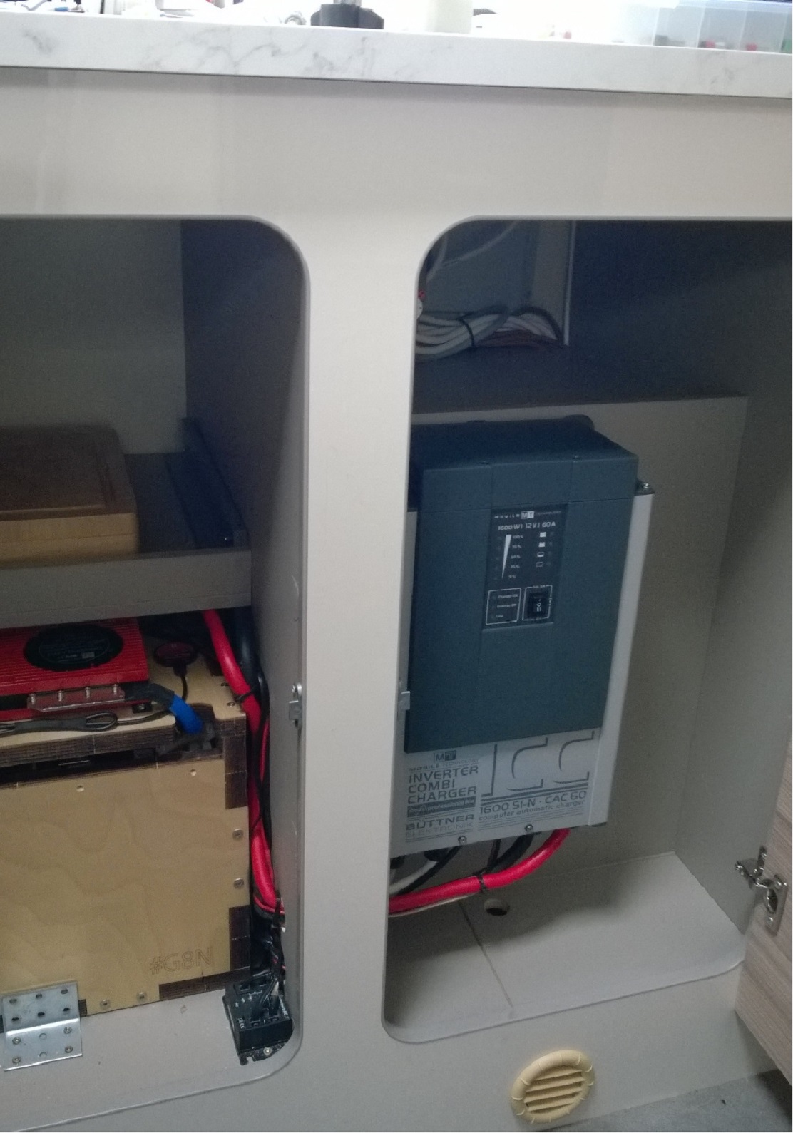

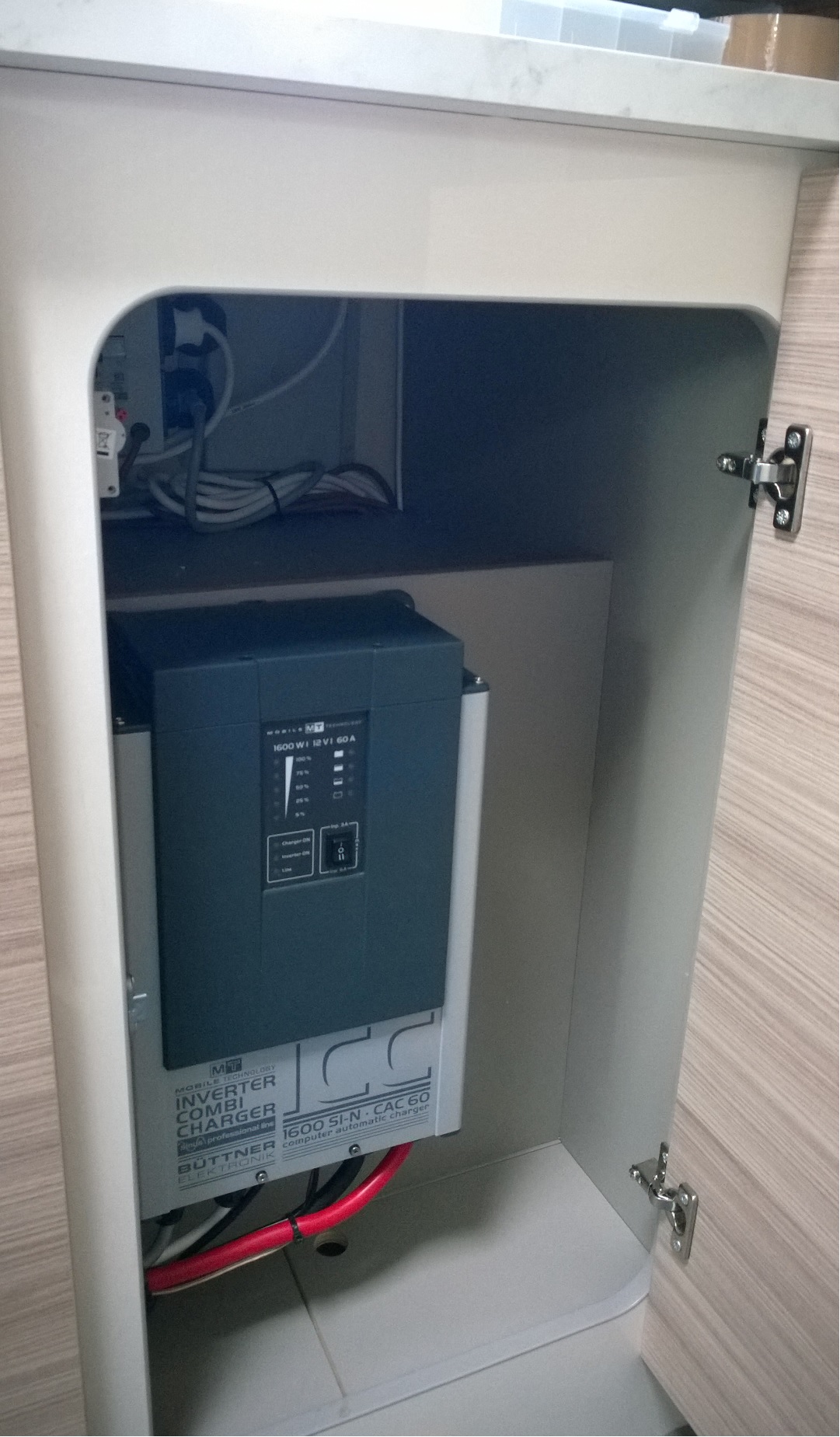

Das ICC MT 1600 Kombigerät im Unterschrank
Die Lithium Batterien sind direkt nebenan.
Der Einbau Ort wurde wegen der kurzen Leitungen gewählt. Es sind 2 Stück dieser 280 AH Lithium Batterien. Dann kann man auch mal die Klimaanlage länger laufen lassen. Und die Teile wiegen viel weniger als die AGM Batterien.

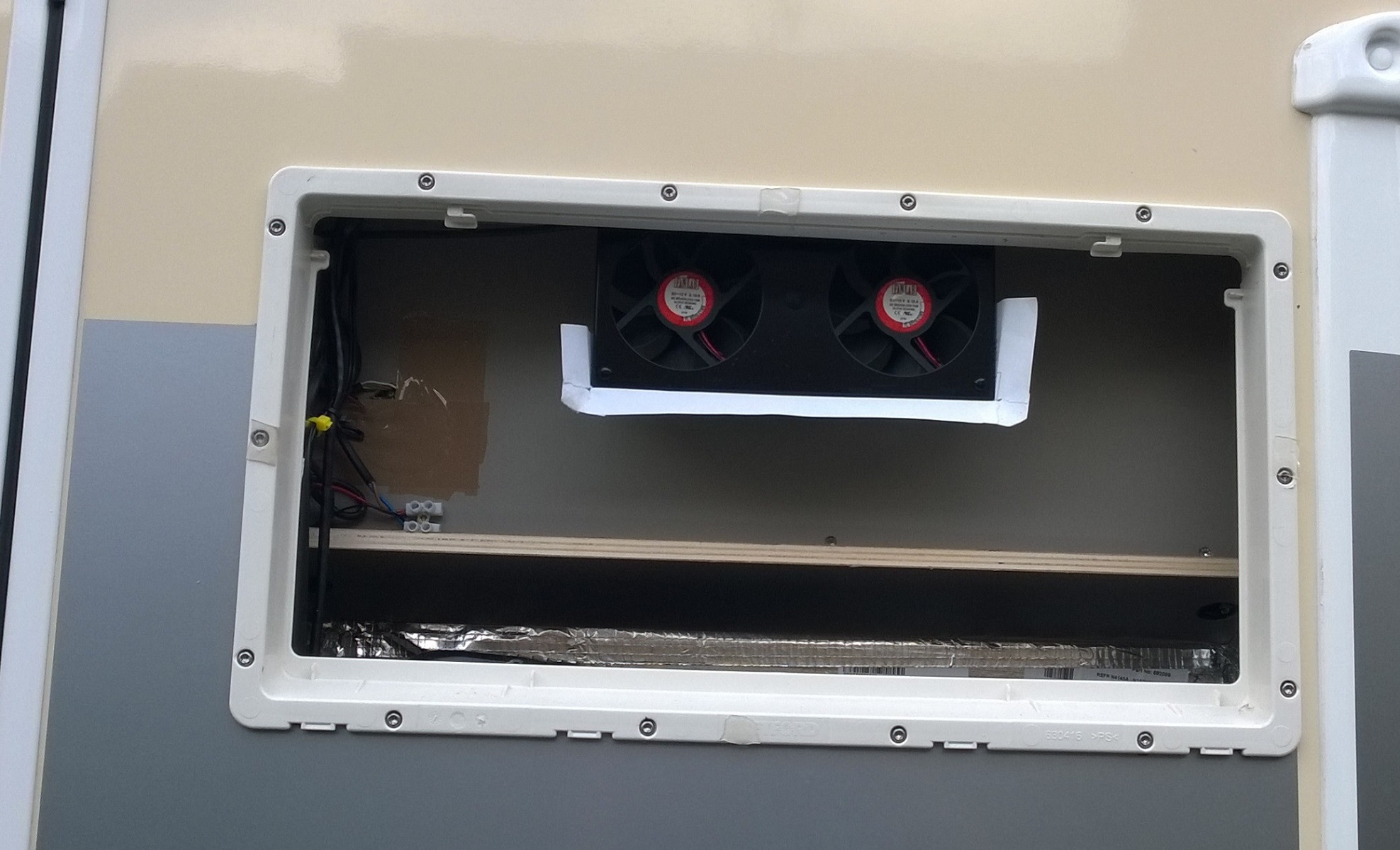

Doppellüfter für den Kühlschrank hinter der oberen Abdeckung

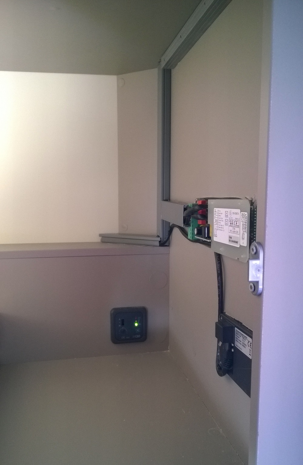

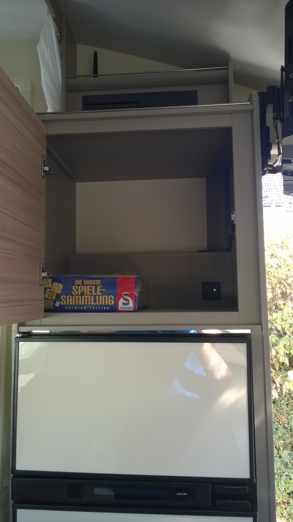

Die dazugehörigen Steuerung ist im Schrank über dem Kühlschrank, kurze Leitungen und Unsichtbar (muss man ja selten dran).

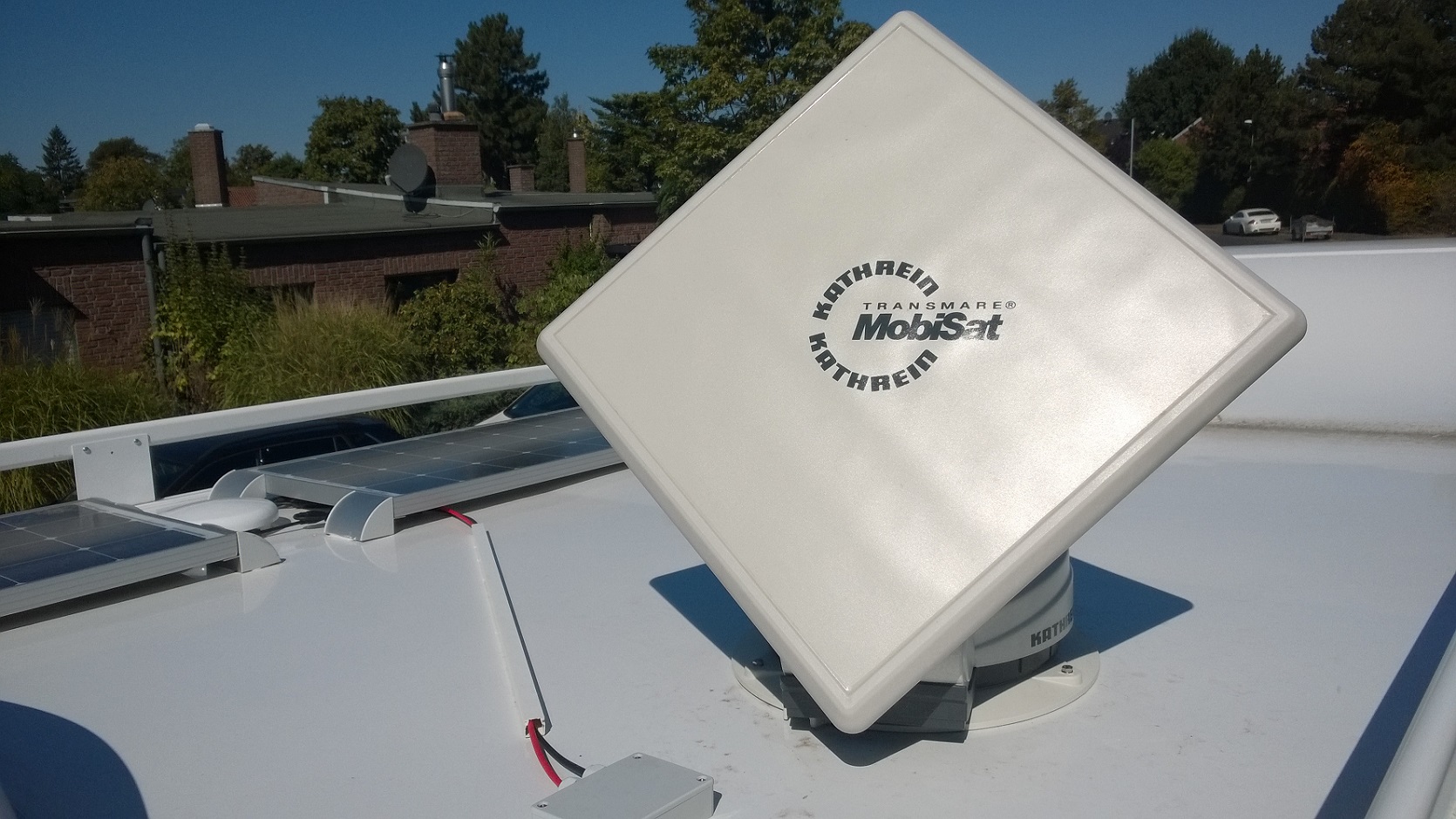

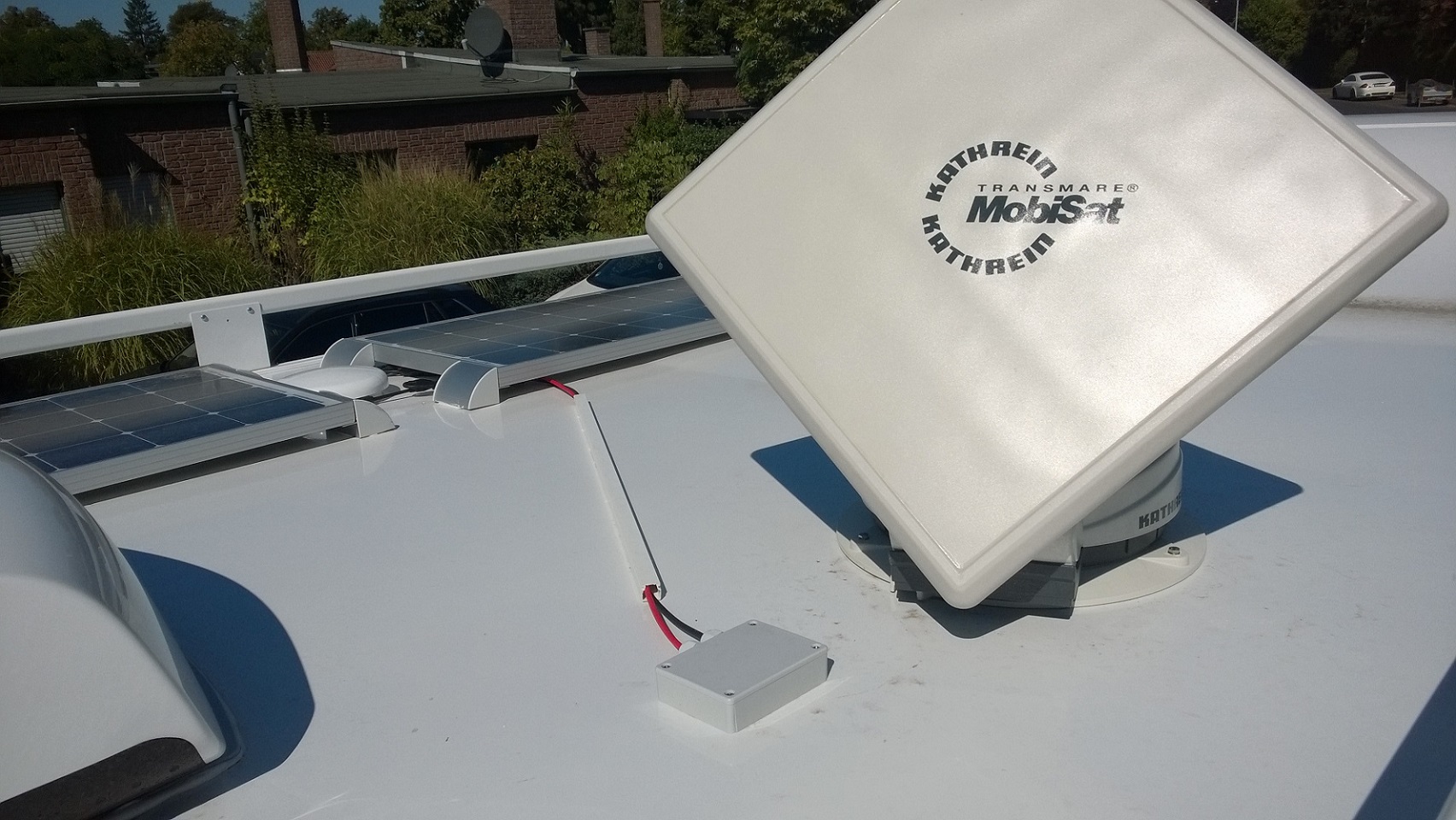

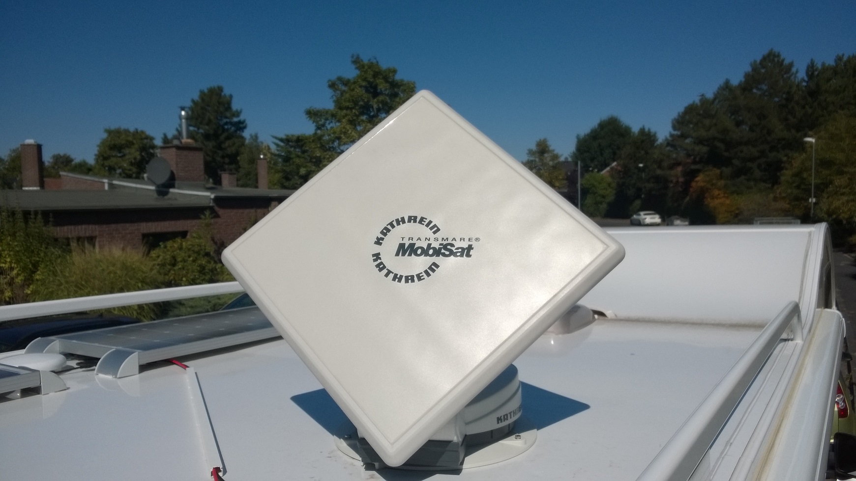

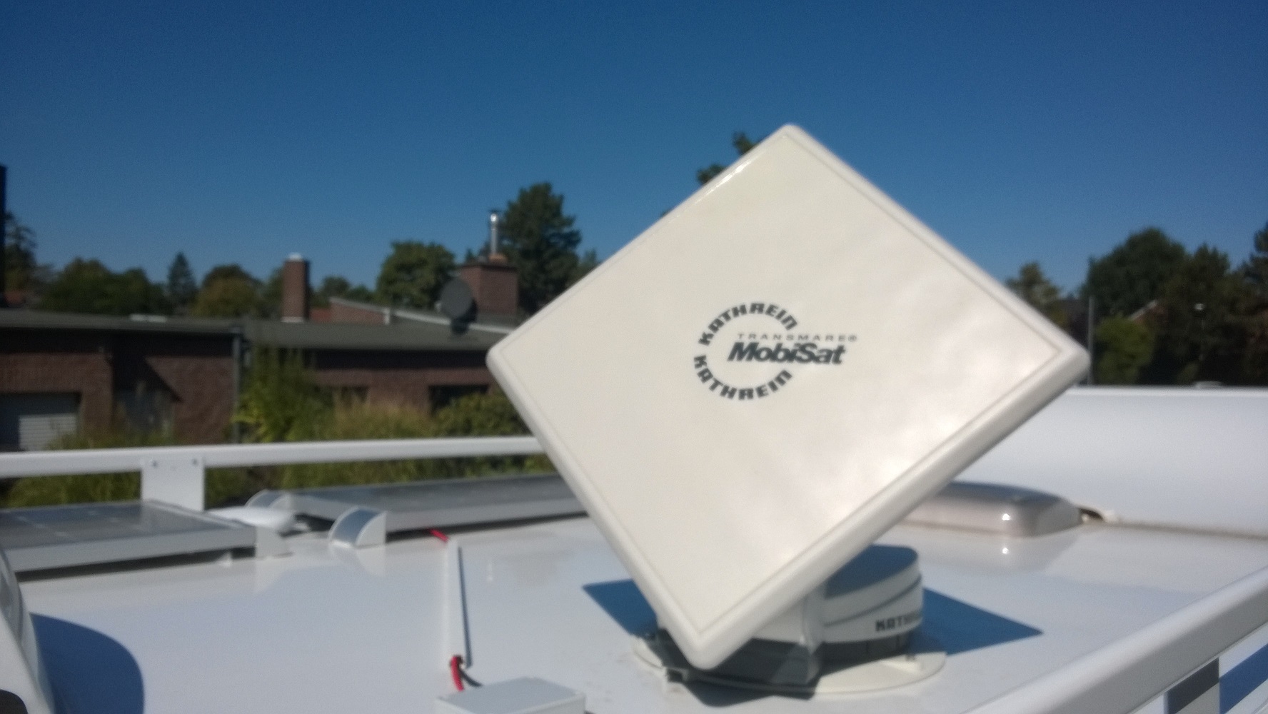

Die Automatische Kathrein Satellitenanlage auf dem Dach.

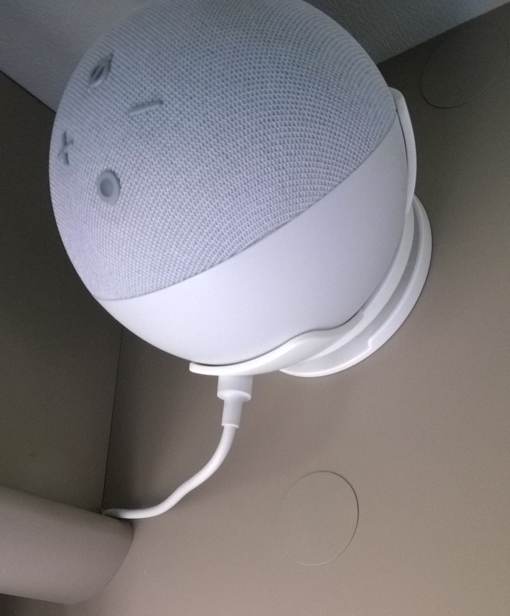

Selbst Internet habe ich eingebaut und eine Alexa darf auch nicht fehlen (Einbauanleitung).

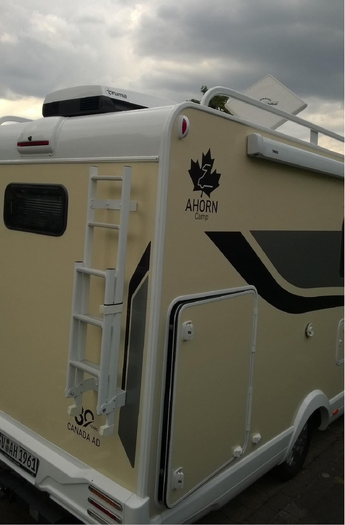

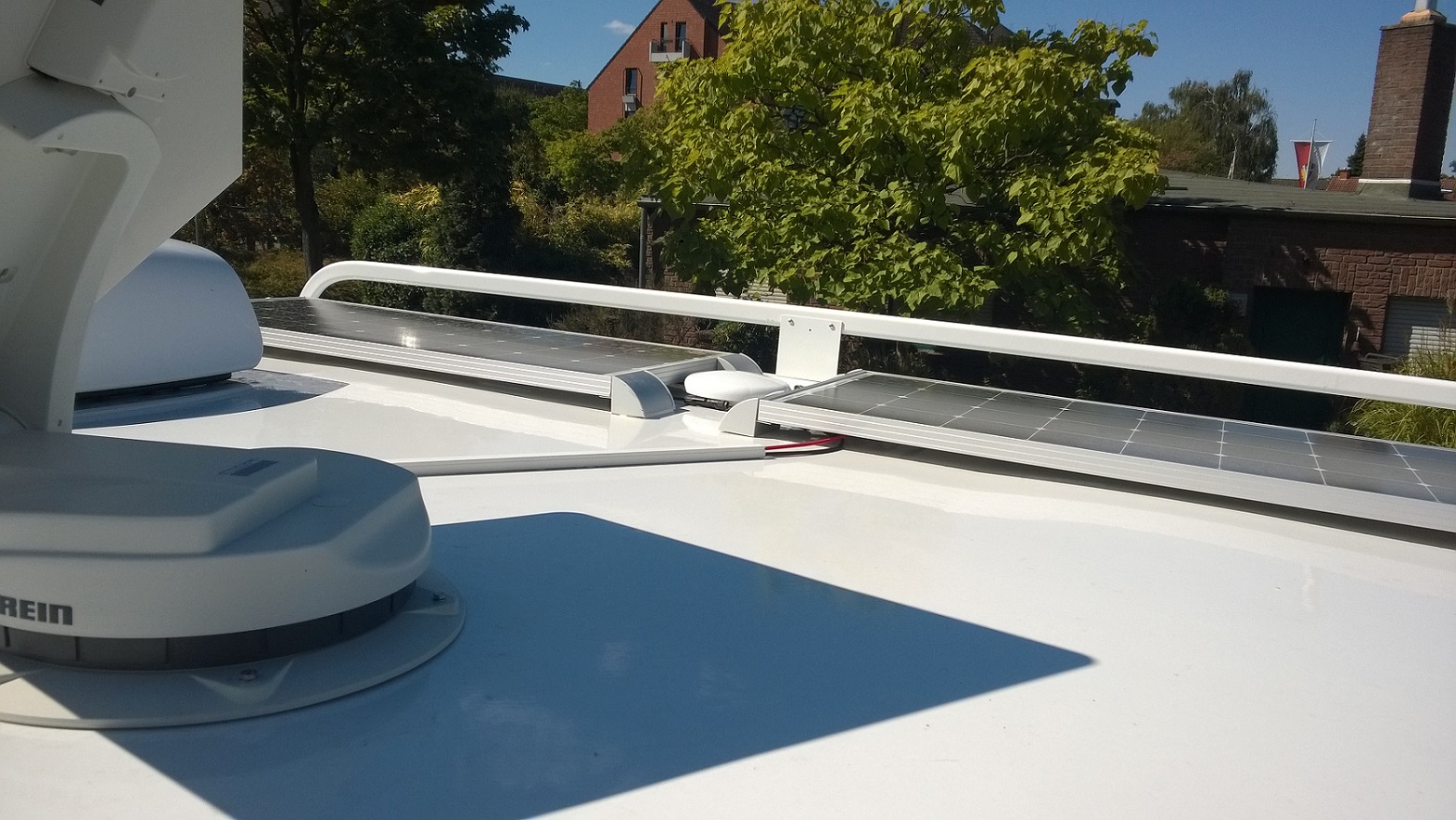

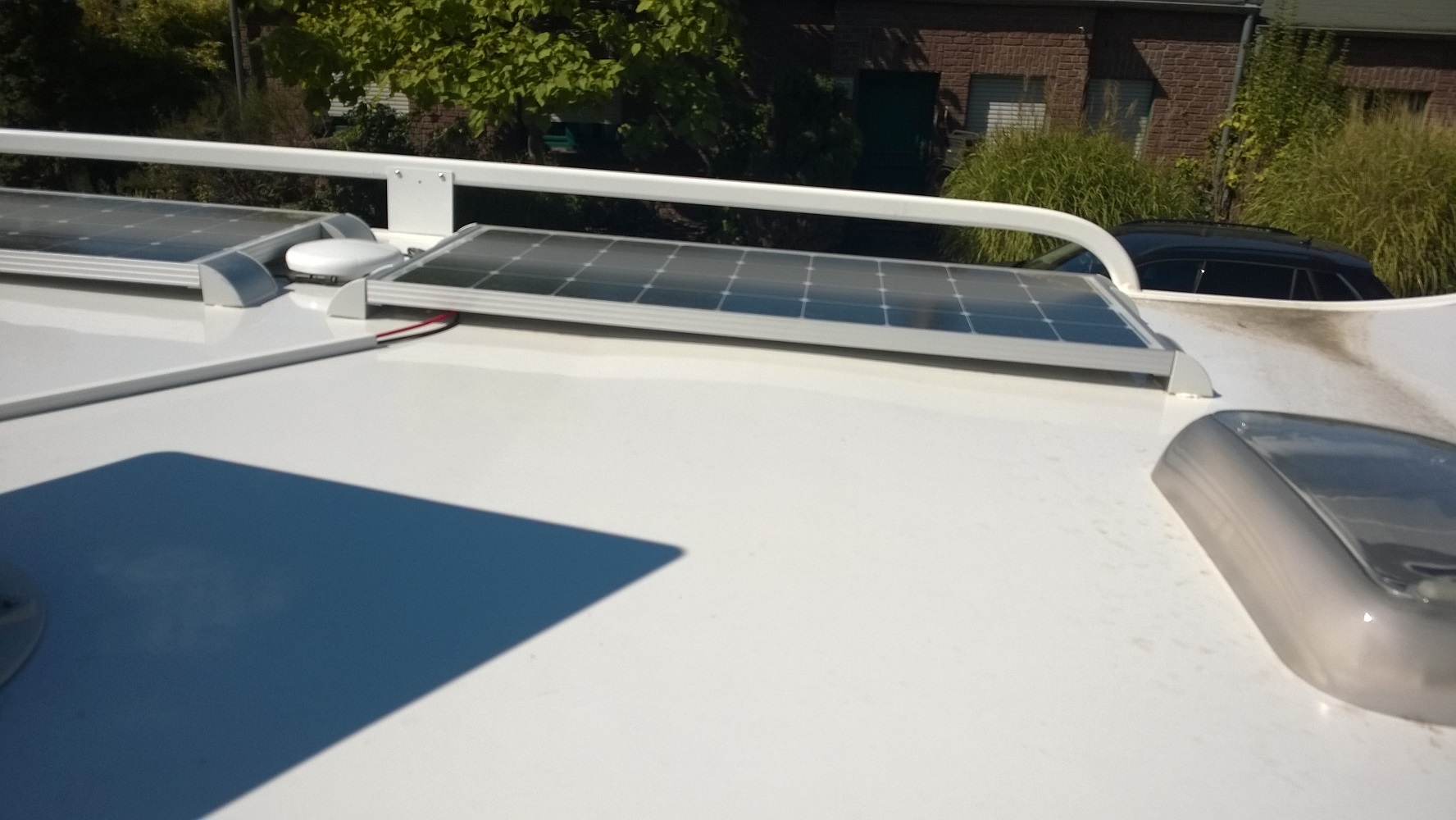

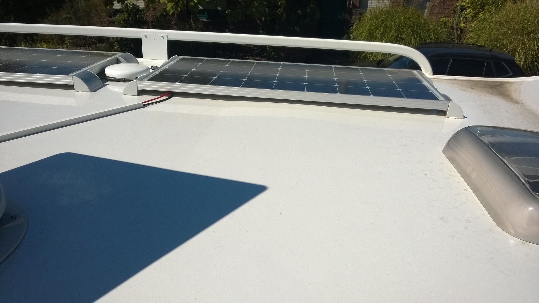

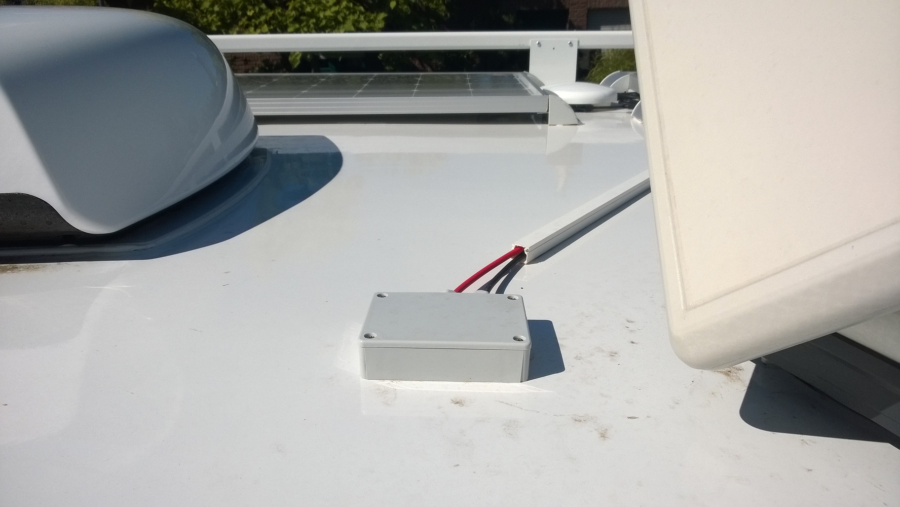

Das Dach, Truma Aventa Comfort Klimaanlage (von Ahorn montiert) , 2 Alden Solar Panel mit einer anständigen, hochwertigen Dachdurchführung und die Autom. Kathrein Sat Antenne.

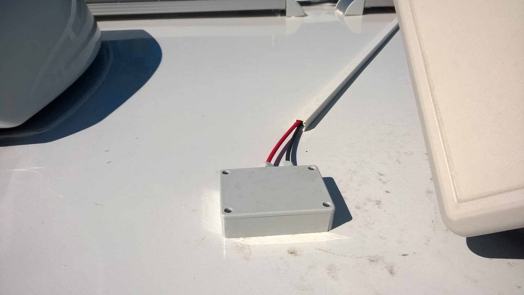

CBE Kabeldurchführungsdose, diese ist garantiert dicht.

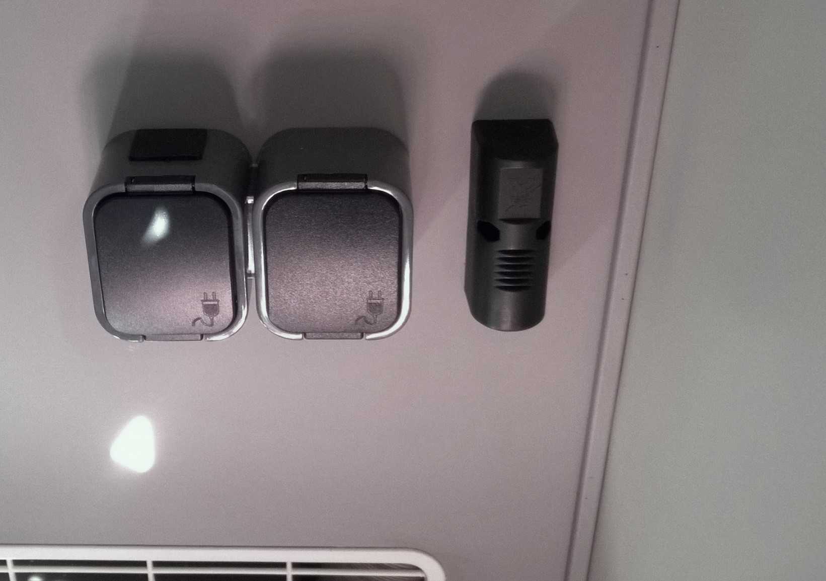

In die Heckgarage rechts unten noch eine 230 Volt Doppelsteckdose und eine 12 Volt Steckdose, so kann man mit dem Solarstrom e-Bikes etc. laden.
