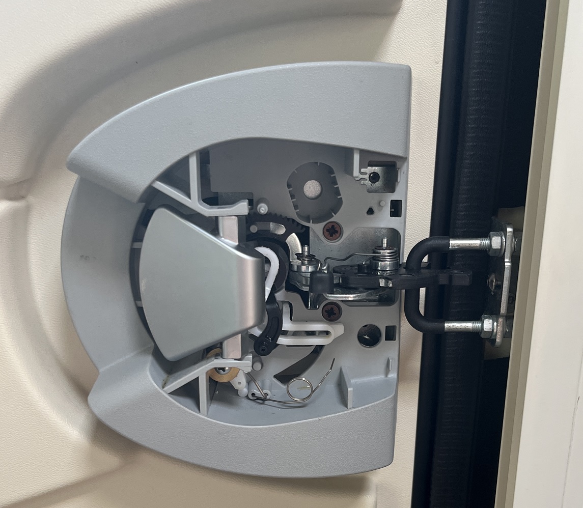

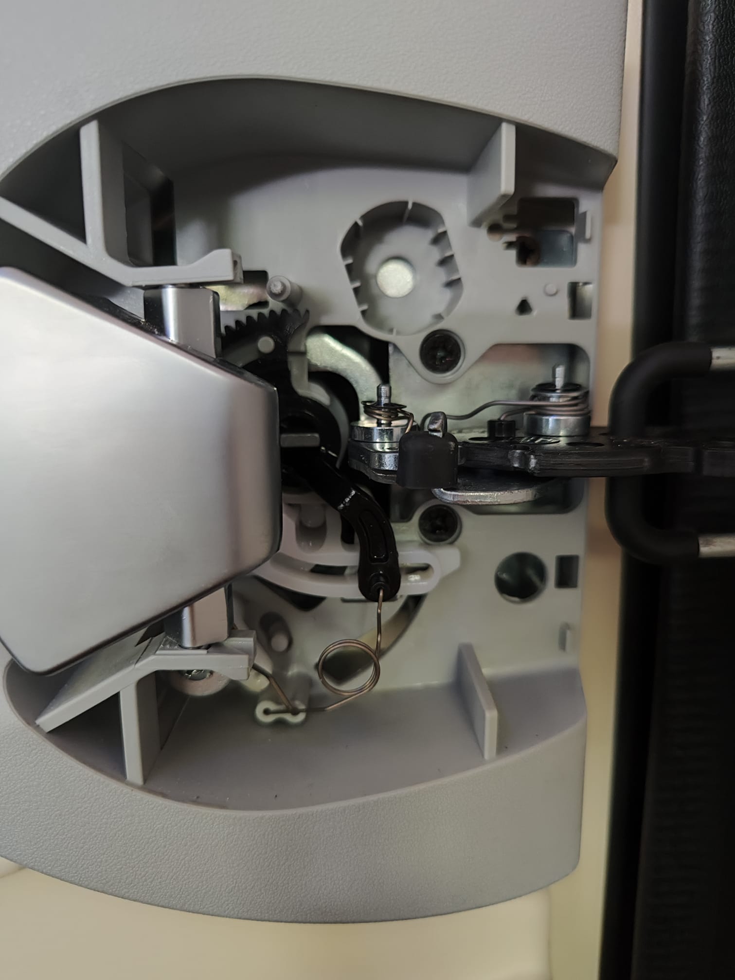

Wenn jemand bei seinem 2022 er Fahrzeug das Problem hat, das sich die Aufbautüre nicht mehr abschließen lässt, das Schloss öffnen und unten die Feder, welche herausgesprungen ist, wieder einhängen.
Die Feder unten ist abgesprungen.
Sollte dann so aussehen.
Ach ja, die Türe ist von Lippert, wer Zubehör wie Mülleimer oder Ersatzteile benötigt sollte sich an den Kundendienst von Lippert wenden, die sind preiswerter und schneller. https://www.lippertcomponents.eu/.../doors/trendy-wave/
