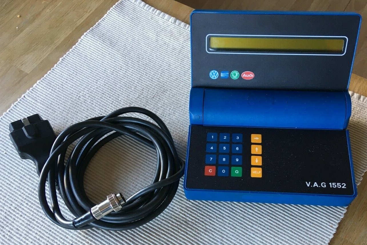

Einige von uns haben nun einen VAG Tester 1552 oder 1551. Der 1552 ist bis auf den nicht vorhandenen Drucker identisch zum 1551.
Die Menus werden auf dem Display durchgescrollt und nicht wie beim Model 1551 ausgedruckt.
VAG Tester 1552 mit Adapter 1551/3 für Fahrzeuge mit 16-poligem Diagnosestecker.

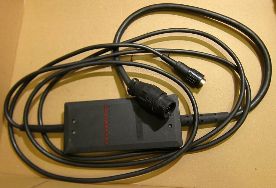

Da der VW LT 2 eigentlich ein Mercedes Sprinter mit Audi Motor ist, passt der Diagnose Stecker nicht, VAG hat einen Adapter im Angebot, der auf die "alte" Mercedes Benz Star Diagnose Buchse passt.
Für ODB oder ODB 2 ist das Fahrzeug zu alt.

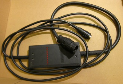

So sieht der Adapter ( 1551/5B ) vom 1551 zur runden Diagnose Buchse des LT 2 aus.
Dieser Adapter wird vom 1552 nicht richtig unterstützt man kommt damit nur auf die Dieselsteuerung (01) und auf die rudimentäre ODB Funktion (33).
Man kann sich so einen Adapter auch selber bauen, Beschreibung hier. Die funktioniert auch am 1552.

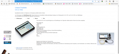

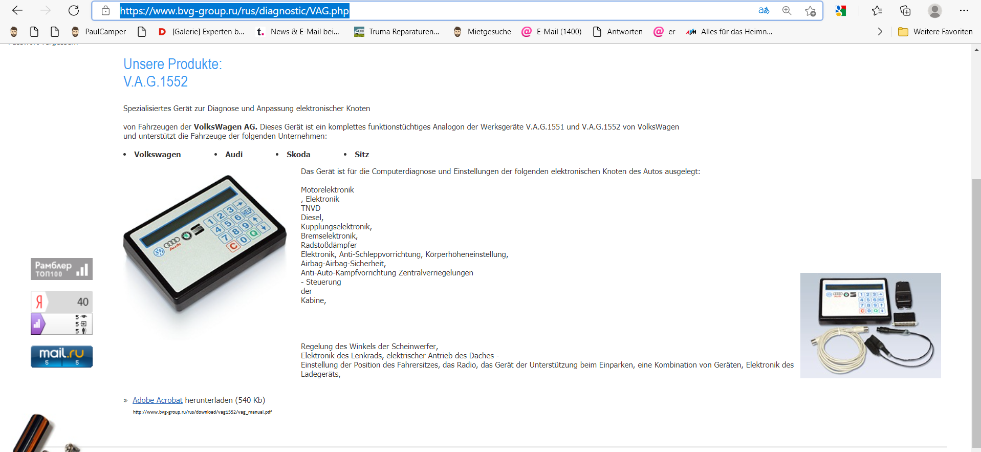

Re: VAG Tester 1552, Russischer Nachbau
Bei egay werden teilweise über 500.-€ für alte Gebrauchtgeräte aufgerufen. Die Russen, haben das Gerät nun einfach nachgebaut. Es kosten ungefähr 185.-€
Alles weiter auf dieser Webseite, wer kein russisch kann, sollte den Google Translator verwenden, wenn er diesen Link folgt. Oder in Chrome öffnen.
Natürlich ist die original VAG Software drauf.

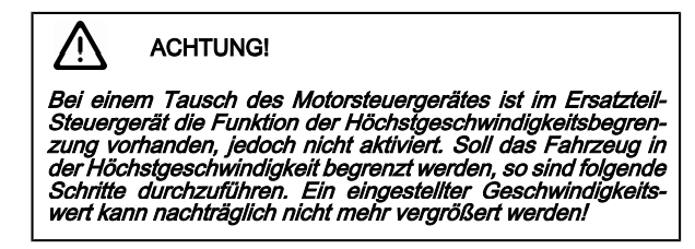

Dieser Wert kann nie wieder erhöht werden und nur nach unten geändert werde!!! Ich habe da 140 Km/h eingegeben.
Wehe dem, der dort 30 Km/h eingegeben hat. Um wieder schneller als 30 Km/h fahren zu können, muss ein neues Steuergerät her.
Der Bosch-Dienst kann dies gff. reparieren.
Quelle: VAG Handbuch "Eigendiagnose"; Zitat:

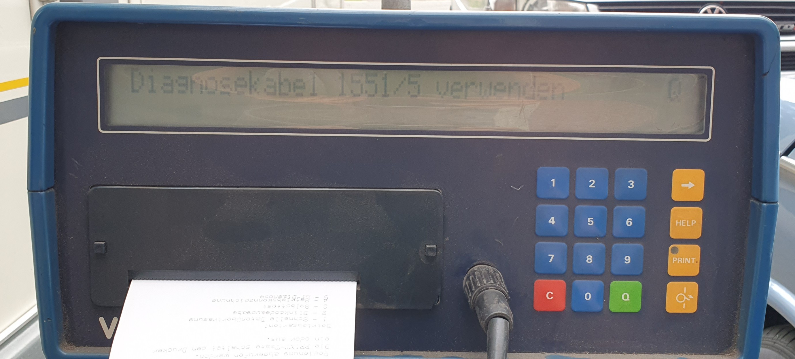

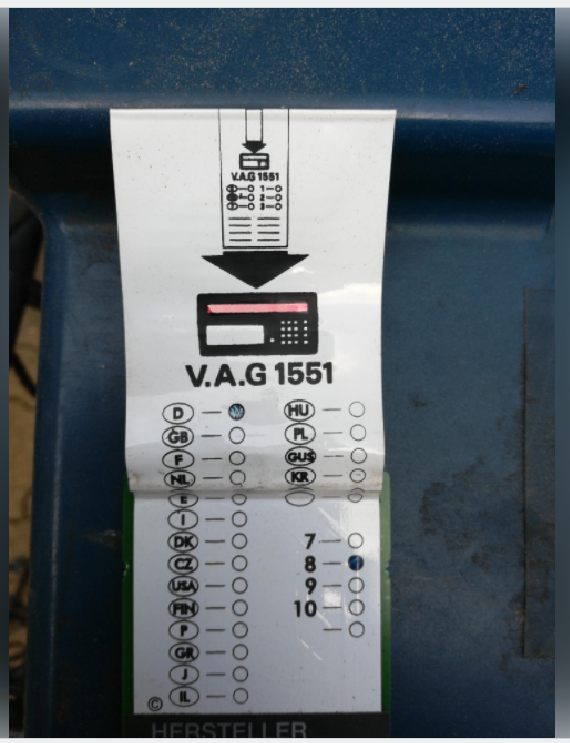

Ich versuche, einen LT2 ABS-Steuergerät auszulesen, passenderweise steht ein VAG 1552 zur Verfügung.
Dummerweise ohne den 1551/5 LT-Adapter, den das Gerät scheinbar verlangt, wenn ich auf LT-Diagnose gehe (siehe Bild).
Hat jemand vielleicht so einen Adapter und kann ein Bild von den Innereien machen? Bzw. kennt die Belegung?
Ich gehe momentan davon aus, dass ich dem Gerät nur einen Widerstand o.ä. vorgaukeln muss, die Pins kann ich ja manuell zuordnen...
Danke!
VAG 1551
VAG 1551

Genau da war ich. Aber hab nur die Pinbelegung vom 14poligen Stecker gefunden, nicht wie ich dem VAG-Tester vermittle, dass ich das Kabel nutze.
Ich muss ihm ja irgendwie erzählen, dass das LT-Kabel dran ist, damit er mir das Menü freischaltet.
