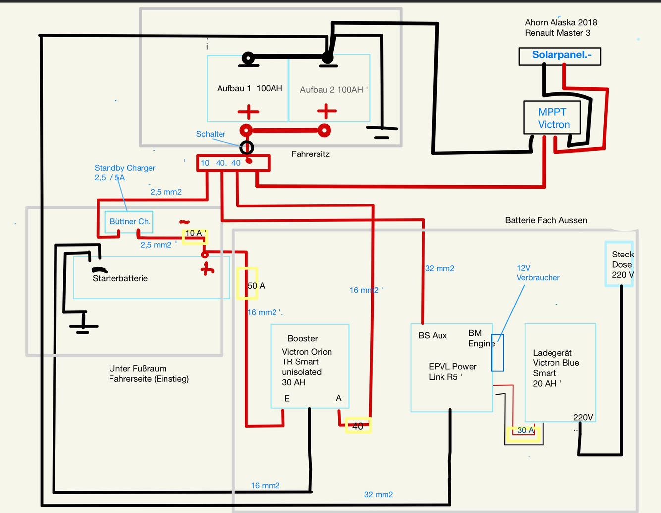

Ich baue zwei LifePo4 unter den Fahrersitz und habe zwei aktuelle Probleme. Vielleicht kennt sich jemand aus und hat eine Idee.

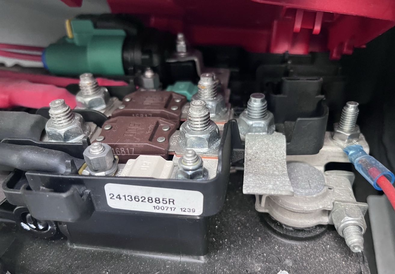

1. Mein größtes Problem ist jetzt mit den dicken Kabeln in den Batteriekasten zu kommen.

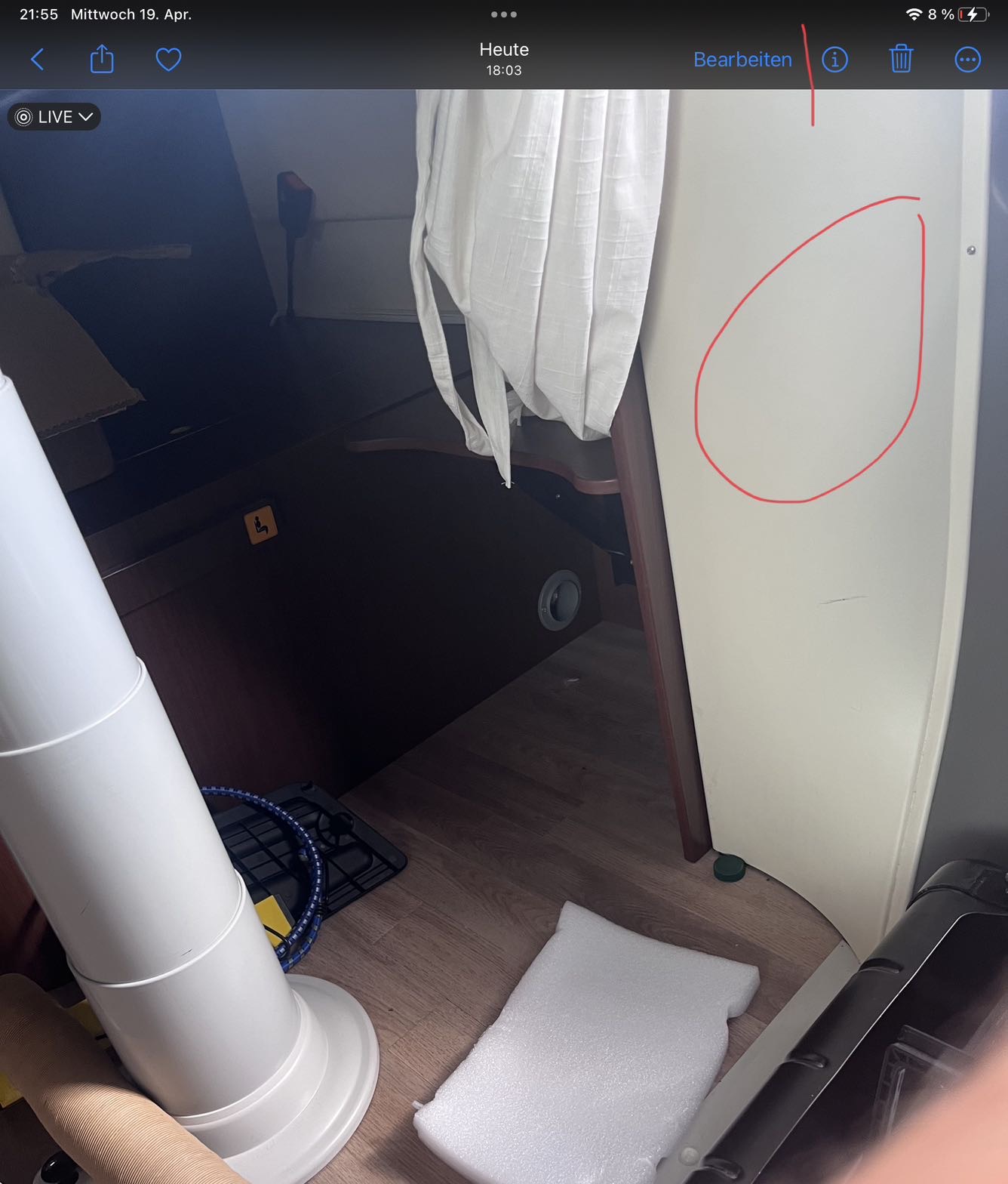

2. Ich muss ja den Booster und das Ladegerät für Erhaltungsladung an der Starterbatterie anschließen. Dort ist allerdings nichts mehr frei. Wie habt ihr das gelöst? Bekommt man für das Kabel diese helle Seitenverkleidung hinter dem Sitz ab? Rechts sind kleine Schrauben, die Seite ist kein Problem aber links bekomme ich nicht ab. Irgendwo unter dem Boden gehen auch Kabelrohre raus, die unten beim Alaska Batterie Kasten raus kommen.
