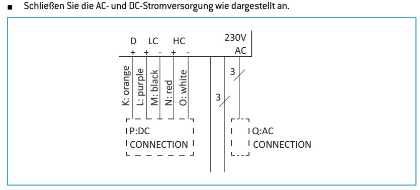

Re: Thetford N4000a lässt sich nicht einschalten
Dieser hat zwei 12 Volt Anschlüsse
1 x 12 Volt HC (High Current) für die Heizpatrone
und 12 Volt LC (Low Current) für die Steuerung & Innenbeleuchtung, wenn beim öffnen der Türe das Licht innen nicht angeht ist diese ausgefallen.
D ist das D+ Signal von der Lichtmaschine welches dem Kühlschrank meldet, das der Motor läuft, sonnst geht der 12 Volt Betrieb nicht.
Oder Bedingungs- / Einbauanleitung vorn der Webseite des Herstellers....
