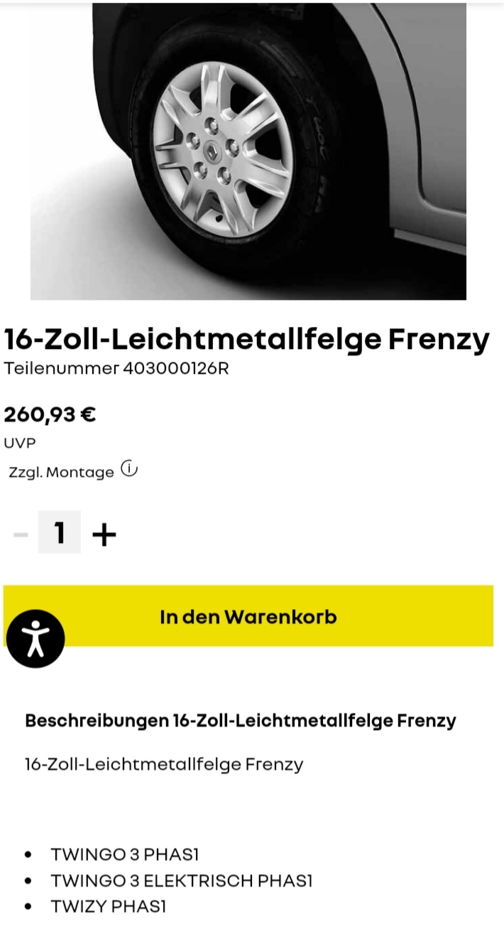

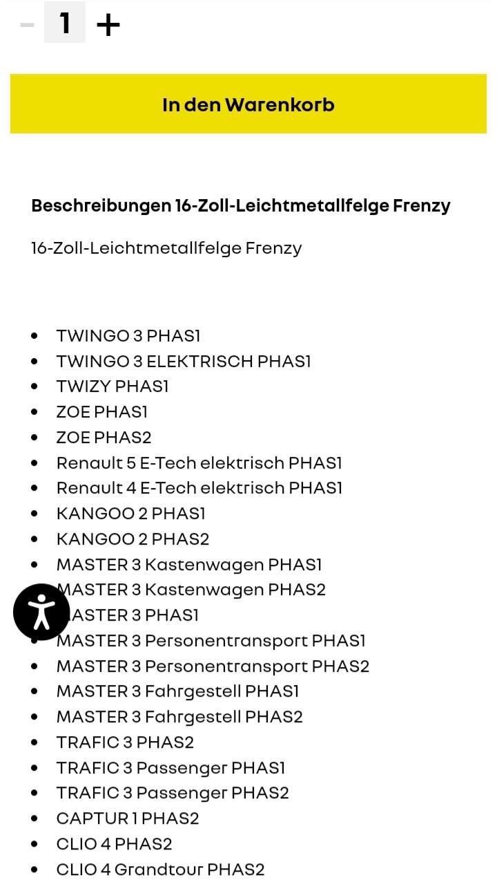

Ich war mal auf "My Renault" und habe mir die Zubehörteile für einen Renault Master, hier Ahorn ACT 690Plus, mittels Fahrgestellnummer anzeigen lassen. Die Alufelge ist noch verfügbar.
