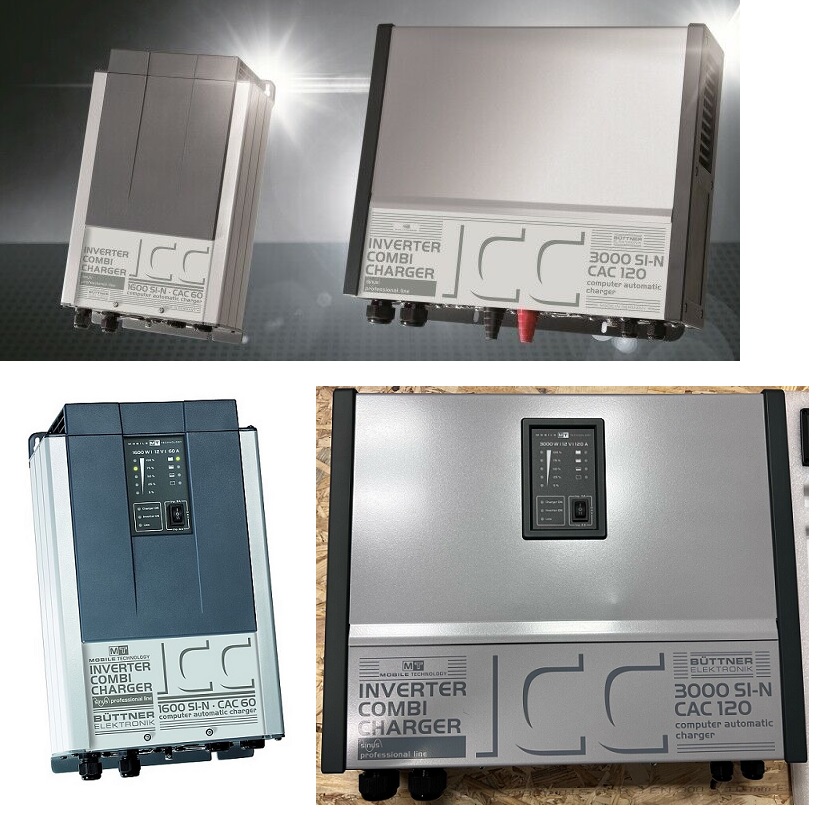

MT ICC 3000 SI-N/120A
Werksfoto
Werksfoto
Es gibt von diesem Gerät auch einen kleinen Bruder mit halber Leistung, für Leute, die nicht so viel Power brauchen.
MT ICC 1600 SI-N / 60A
Werksfoto
Werksfoto

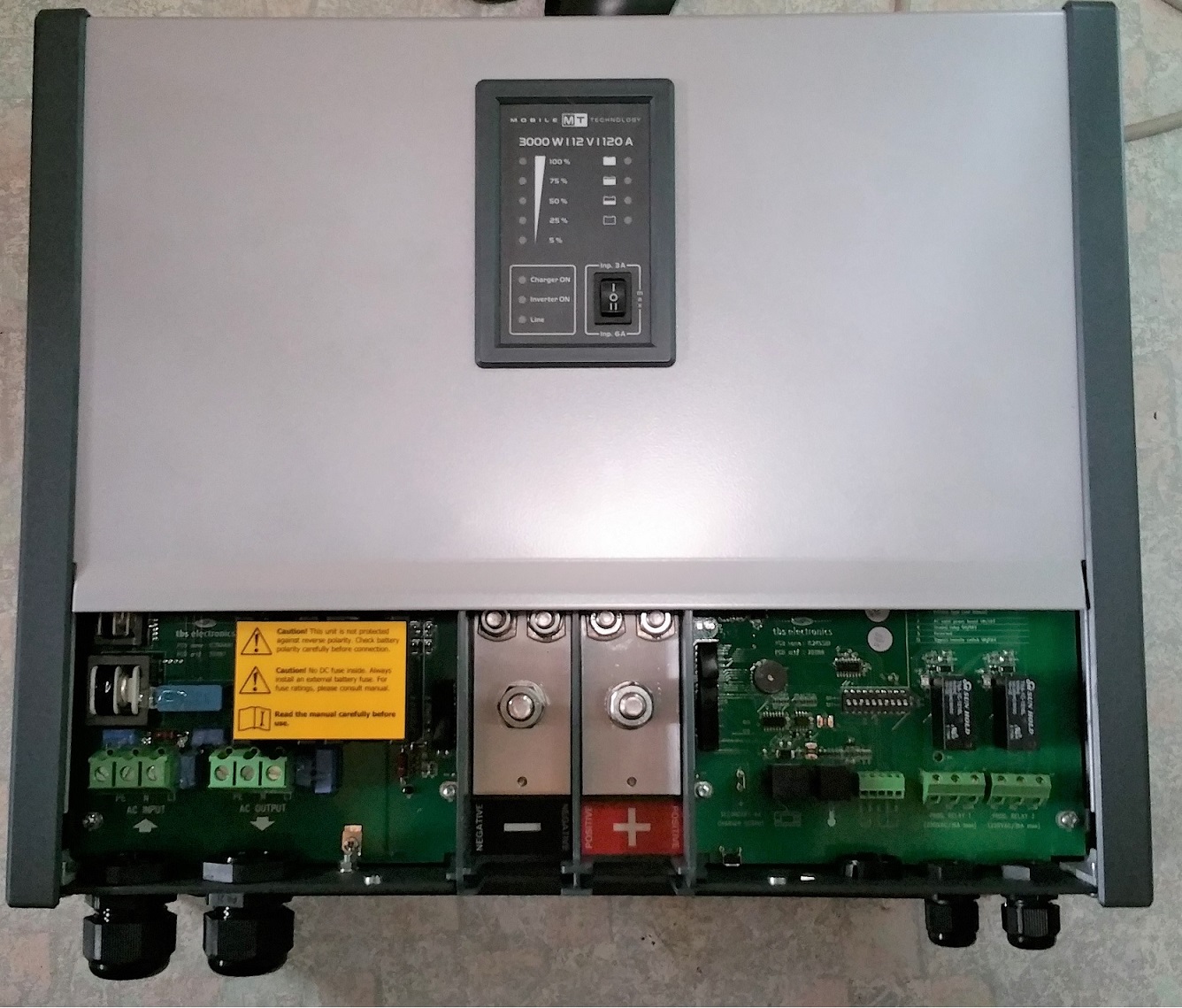

Anschlüsse innen
Anschlüsse innen

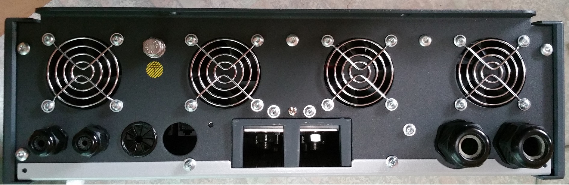

Unterseite mit den Kabeldurchführungen

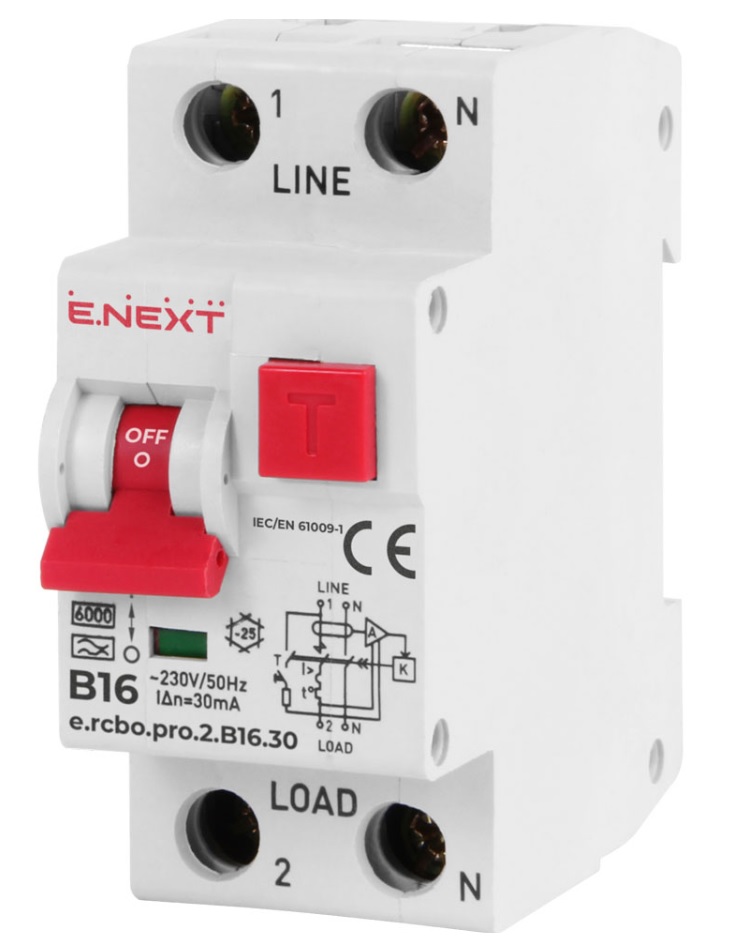

LS Sicherungs Schalter 16A mit 30mA FI Schalter 2 polig
Dieser Kombinations Sicherungsschalter ist vorgeschrieben, sobald mehr als ein Verbraucher / eine Steckdose am Ausgang des Wandlers angeschlossen ist. Dies dürfte bei einem Gerät dieser Leistungsklasse immer das Fall sein. Das Gerät an der Fahrzeugmasse erden! Dies ist wichtig damit mehrere angeschlossene Geräte keine Potentialunterschied bei einem Isolationsfehler haben und ein Fehlerstrom abgeleitet werden kann, so das der Schutzschalter auch auslöst.
