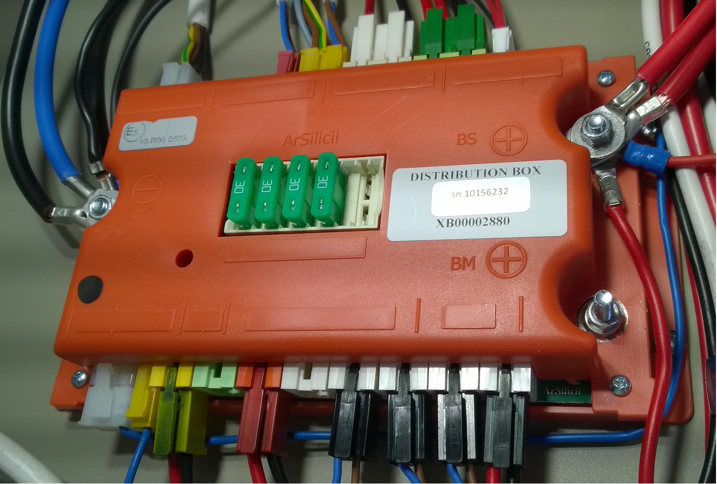

Die neueren Fahrzeuge Canada Und Alaska haben eine neue Version der Power Distribution Box (Stromverteilung).
Die Box ist jetzt orange statt schwarz und hat keinen mechanischen Hauptschalter mehr. sondern einen elektronischen Schalter, welcher über das Bedienteil gesteuert wird.
Übrigens die Starter Batterie darf daran nicht angeschlossen (Seite 11) werden wenn ein Booster eingebaut ist!
Neue Version der Power Distribution Box
Hier ist übrigens die Bedienungsanleitung für das neue orange Teil!
WARNUNG! Auf die Position F5 (leerer Platz) niemals eine Sicherung stecken. Diese würde das Trennrelais überbrücken und hätte zur Folge das die Starter und Aufbau Batterie ständig verbunden sind.
Die Sensoren für die Tankanzeigen / Steuerung für die Wasserpumpe und die Steuerung der Trittstufe sind bei dieser Version durch kleine Steuergeräte realisiert, welche über den Datenbus angeschlossen sind.
Bei den neuern Fahrzeugen, welche die Quadratische Steuerung (ab 2022) haben, muss die Trittstufe autom. einfahren, sobald der Fahrzeug Motor gestartet wird.
Mehr Info`s folgen, schaut nochmal rein.
Wenn das Gehäuse bei euch schwarz ist, handelt es sich um die alte Version.

Im Wohnmobil ist die orange Box verbaut.
Eigentlich wollte ich einen Ladebooster von Victron 12/12-30A einbauen.
Ein 16 mm² Kabel von der Starterbatterie zur Power Distribution Box ist vorhanden.
Den Ladebooster wollte ich vor die Power Distribution Box klemmen.
Im ersten Beitrag von Frank steht folgendes:

Nein, nur das eine Kabel muss abgeklemmt werden. Wenn der Motor startet und das D+ Signal kommt, würde das Trennrelais in ePvL sonnst den Booster kurzschließen.
Es gibt auch alternativ die Möglichkeit den Booster vor oder hinter dem Trennrelais einzuschleifen, jedoch ist dies nur bei Boostern von bis zu 30Amp. zu empfehlen. Der Strom einen stärkeren Booster würde das Trennrelais überlasten.
Erklärung hier.

- Das Kabel von der Lichtmaschine/Zündung kommend muss abgesteckt werden. Wurde von mir das richtige Kabel gekennzeichnet (roter Kreis)? Vermutlich funktioniert aber dann der Kühlschrank bei laufendem Motor nicht mehr, da dieser auch das Signal benötigt.
=> Leider kann ich noch keine Bilder einfügen. Ich meine die Seite 11 der DCC-530 and DCC-850 Anleitung. Und da an der orangen Box den Stecker links oben.

Option 2: es ist auf dem Bild zu sehen, welches Kabel nicht angeschlossen werden darf.
BM = Batterie Motor; BS = Batterie Service (Aufbaubatterie)
Option 3: Das d+ Signalkabel ist und bleibt am ePvL angeschlossen (um z.B. dien Kühlschrank und das Trennrelais zu steuern) zusätzlich muss das D+ Signal immer an den Booster angeschlossen werden, dieser braucht es um den Ladevorgang zu steuern.
